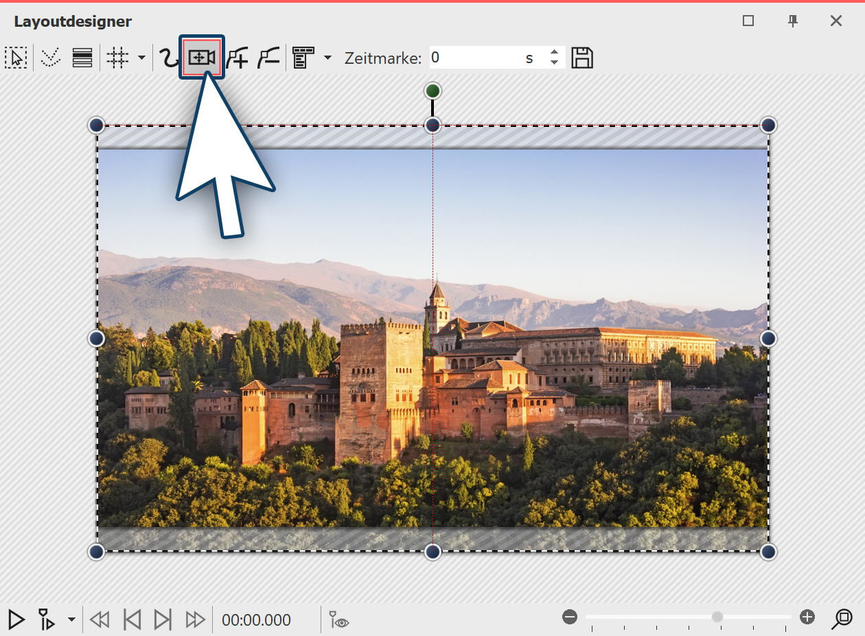

Fügen Sie zunächst ein Bild ein, über das Sie den Schwenk legen möchten. Es muss nicht unbedingt ein Panoramabild sein. Die Panoramafahrt kann auch bei normalen Bildern zum Einsatz kommen.
Besonders gut passt sie zu Aufnahmen, bei denen man den "Blick schweifen lassen" kann, wie z.B. Landschaftsaufnahmen oder Fotos von Sehenswürdigkeiten.
Um das Zoom & Kameraschwenk-Werkzeug zu aktivieren, klicken Sie auf das Kamera-Symbol im Layoutdesigner.

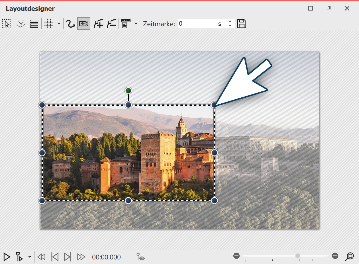

Sobald das Zoom & Kameraschwenk-Werkzeug aktiviert ist, wird das Bild von einem gestrichelten Rahmen umgeben. An den Rändern und Ecken befinden sich runde Anfasser, mit denen Sie den Rahmen skalieren können. Klicken Sie mit der Maus auf einen der Anfasser und halten Sie die Maustaste gedrückt.
Nun ziehen Sie den Rahmen, so wie im nebenstehenden Beispielbild, etwas kleiner. Bildteile, die schraffiert zu sehen sind, werden beim Abspielen nicht angezeigt. Achten Sie darauf, dass der gestrichelten Rahmen nicht aus dem Bild hinaus geht.
Positionieren Sie den gestrichelten Rahmen nun an der Stelle, an der die Panoramafahrt beginnen soll.
Im Beispiel soll die Panoramafahrt von links nach rechts gehen. Die erste Bewegungsmarke muss also links positioniert sein.

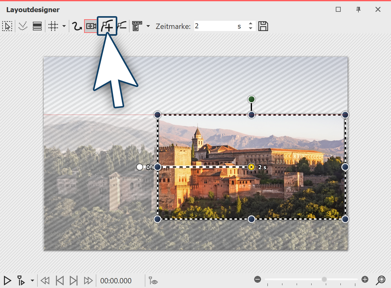

Um den Punkt festzulegen, zu dem die Kamera schwenken soll, fügen Sie mit dem eckigen Plus-Symbol eine neue Bewegungsmarke ein.
Positionieren Sie den Rahmen nun rechts im Bild.
Der Rahmen darf nicht über den Bildrand hinaus in den nicht sichtbaren Bereich gehen. Würde er dies tun, würde dieser Teil des Rahmeninhalts später schwarz dargestellt werden. Es ist andererseits aber nicht problematisch, wenn sich die Rahmen der ersten und die zweiten Bewegungsmarke leicht überschneiden.

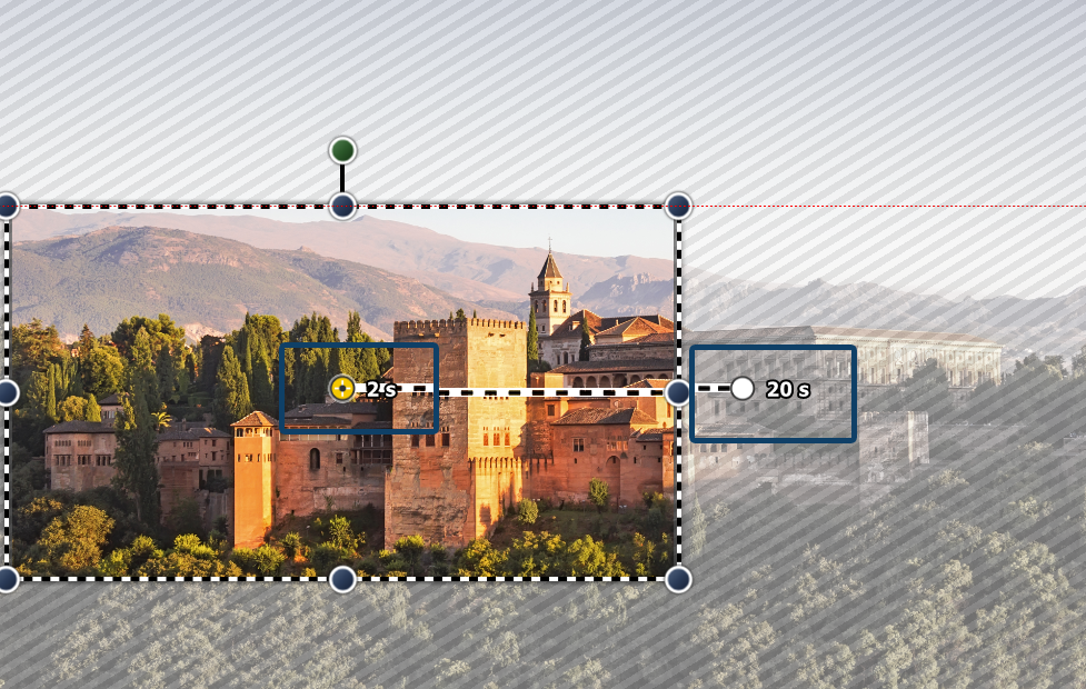

Da es bei der Panoramafahrt im Beispiel nur zwei Bewegungsmarken gibt, dauert die Fahrt nur zwei Sekunden. Das ist etwas schnell, denn der Betrachter soll genug Zeit haben, die Panoramafahrt auf sich wirken zu lassen. Zudem wird das Bild meist mit einer Einblendung versehen, was bedeutet, dass es zwei Sekunden dauert, bis es vollständig sichtbar ist.
Um dem Zuschauer genug Zeit zum Betrachten zu geben, sollte der Panoramaschwenk also erst nach zwei Sekunden starten. Die Bewegung von der ersten bis zur letzten Marke sollte langsam erfolgen. Klicken Sie auf die erste Marke und geben Sie unter Zeitmarke einen Wert von zwei Sekunden ein. Klicken Sie auf die zweite Marke und geben Sie einen höheren Wert ein, z.B. 20 Sekunden.
Es kommt immer darauf an, wie weit die beiden Bewegungsmarken auseinander liegen bzw. wie groß diese sind. Manchmal ist ein höherer Wert sinnvoller. Probieren Sie es am besten selbst aus.
