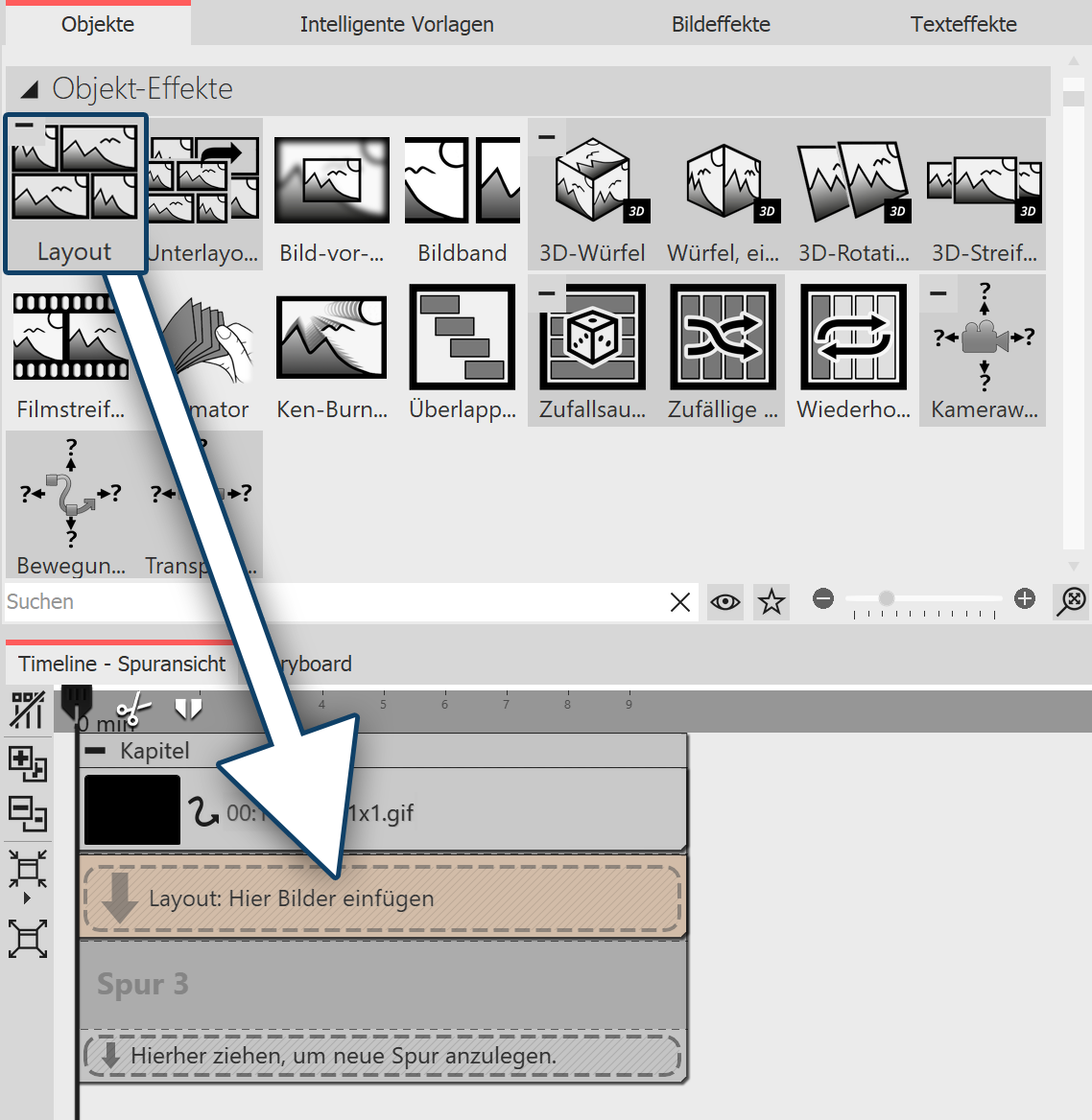

1. Layout-Effekt einfügen
Ziehen Sie den Layout-Effekt aus der Toolbox in die Timeline.

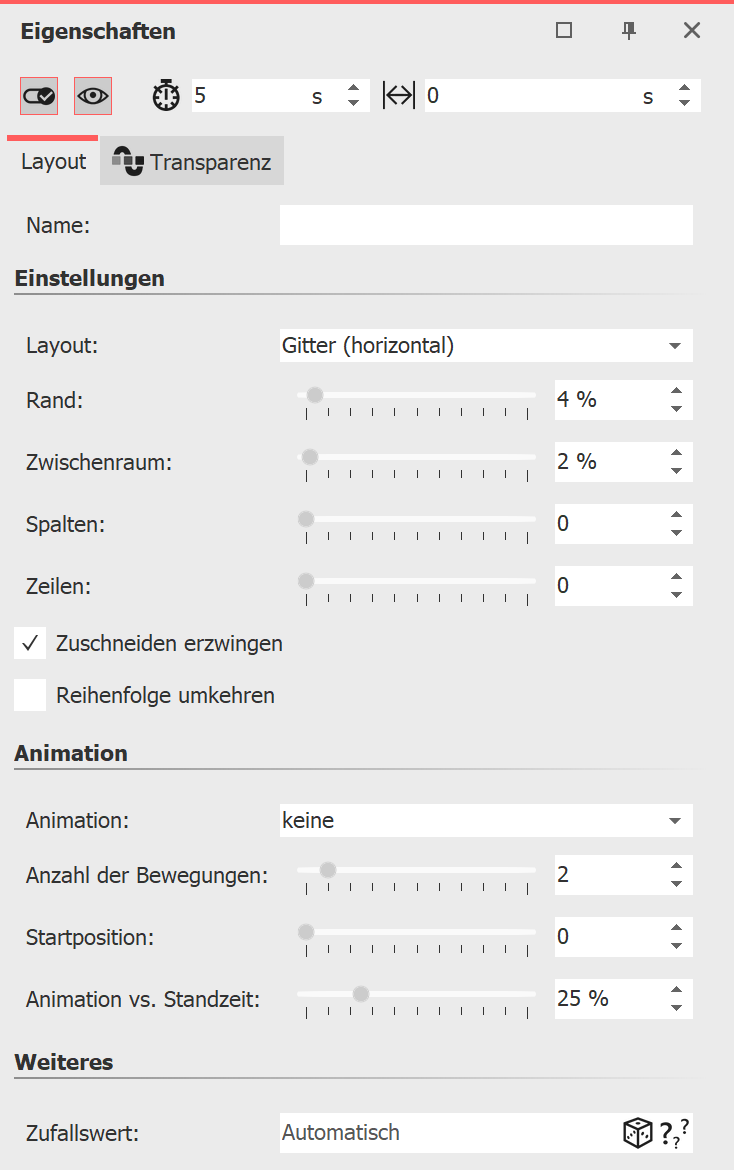

Ist der Rahmen des Layout-Effektes markiert, so können Sie für diesen im Fenster Eigenschaften die Details für Ihre Collage festlegen.
Wählen Sie am Punkt Layout, nach welcher Vorgabe Ihr Layout entstehen soll:
Gitter (vertikal) / Gitter (horizontal) - Gleichmäßige Anordnung aller Bilder nach Spalten oder Zeilen
Horizontal (geteilt) / Vertikal (geteilt) - Alle Bilder nebeneinander oder untereinander mit Teilungsverhältnis anzeigen
Horizontal (gleichmäßig) / Vertikal (gleichmäßig) - Alle Bilder nebeneinander oder untereinander mit gleicher Breite anzeigen
Zufällig aufteilen - Zufällige Anordnung aller Bilder mit einstellbarer Variation.
Der Aufbau der Collage bei der Layout-Option Zufällig aufteilen ist bei jedem neuen Anzeigen ein anderer. Wollen Sie die angezeigte Konstellation beibehalten, so müssen Sie weiter unten mit dem Schalter Zufallswert einen Code festsetzen. Dieser Code ist eine Art "DNA" des Layouts, der weitergegeben werden kann und die Collage mit immer den selben Eigenschaften ausgibt. Klicken Sie auf das Würfelsymbol, um eine neue, andere Anordnung zu erzeugen.
Bei der Layout-Vorgabe Alle Vollbild handelt es sich um einen Sonderfall. Die Bilder können mit dieser Option als Vollbild mit Rand angezeigt werden. Ordnen Sie bei dieser Einstellung die Bilder hintereinander an. Es erfolgt keine Bildertausch-Animation.
Für die Bestimmung des Zwischenraums und des Randes gibt es einen Schieberegler. Mit Zwischenraum legen Sie fest, wie groß die Abstände zwischen den Bildern sein sollen bzw. ob es überhaupt welche gibt. Für ein Layout ohne Zwischenräume sollte der Regler auf dem Wert 0 stehen. Mit Rand legen Sie fest, ob es einen Rand um Ihre BIldkomposition geben soll bzw. wie breit dieser ist. Für ein Layout ohne Rand wählen Sie den Wert 0.
Mit der Option Zuschneiden erzwingen ermöglichen Sie es dem Layout, die Bilder ohne Lücken darzustellen. So wird jedes Bild automatisch so zugeschnitten, dass es genau in das Layout passt.
Die Reihenfolge ihrer Bilder im Layout ergibt sich durch die jeweilige Spur-Position jedes Bildes im Effekt. Mit Reihenfolge umkehren werden die Spuren von unten nach oben "ausgelesen".

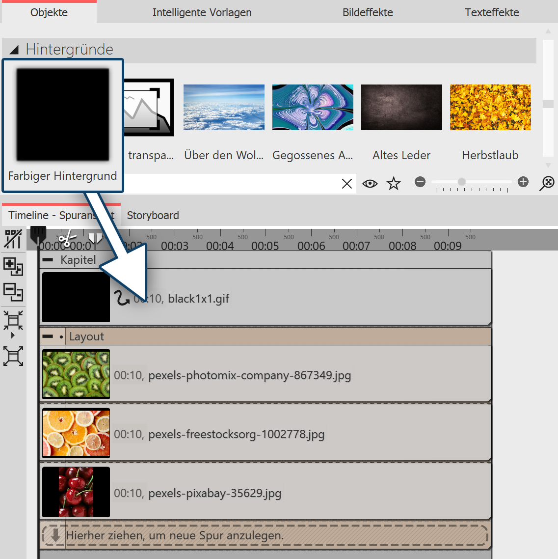

Um bei einem Layout farbige Ränder oder Zwischenräumen zu erhalten, können Sie einen farbigen Hintergrund nutzen.
Fügen Sie dafür den Layout-Effekt in ein Kapitel-Objekt ein. In eine Spur oberhalb des Layouteffekts legen Sie dann den Farbigen Hintergrund aus der Toolbox. Wählen Sie die gewünschte Farbe in dessen Eigenschaften aus.

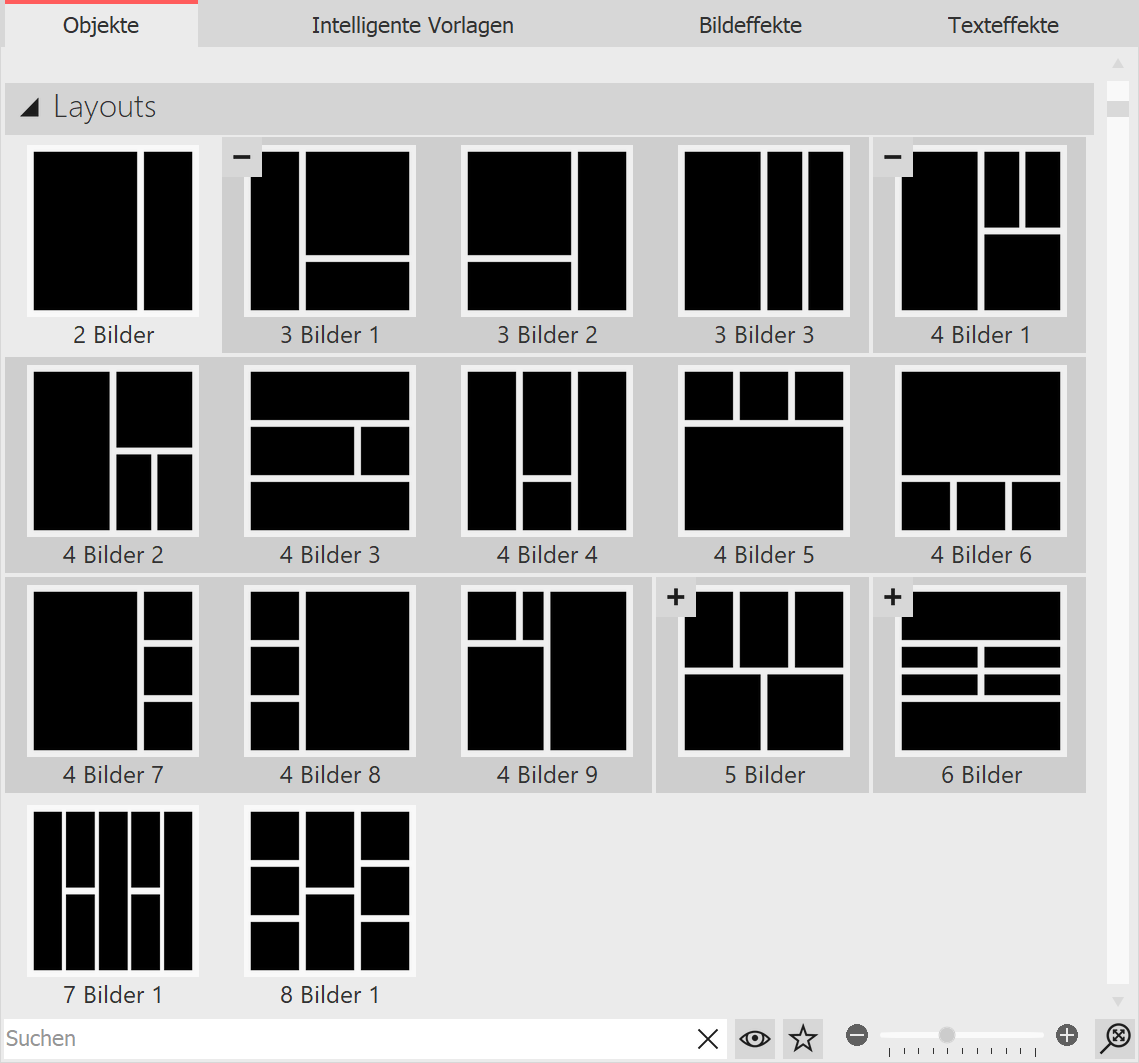

Vordefinierte Layouts verwenden
Unterhalb der Objekt-Effekte in der Toolbox finden Sie eine Auswahl an Vorlagen für die Anordnung von Bildern.
Sortiert sind die Vorlagen nach der Anzahl der verwendeten Bilder. Innerhalb des Abschnitts können Sie für mehr Übersicht die Bereiche mit den -/+-Symbolen auf und zuklappen.
Um eines der vordefinierten Layouts zu verwenden, ziehen Sie eine Vorlage aus der Toolbox in die Timeline an die gewünschte Stelle in Ihrem Projekt. Ersetzen Sie nun die Platzhalter-Bilder im Layout-Effekt und im Unterlayout-Effekt durch Ihre Fotos. Am einfachsten geht das, indem Sie Ihre Bilder nach und nach aus dem Dateibrowser der Toolbox auf den Platzhalter ziehen und loslassen, sobald der Hinweis Vorlagen anwenden erscheint.

Schritt 1
Ziehen Sie den farbigen Hintergrund und den Layout-Effekt aus der Toolbox in ein Kapitel-Objekt. Wählen Sie in den Eigenschaften eine Farbe für den farbigen Hintergrund.

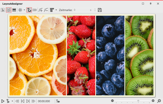

Fügen Sie vier Fotos untereinander in den Layout-Effekt ein.
Klicken Sie den Rahmen des Layout-Effektes an und verwenden Sie folgende Einstellungen:
Layout: Horizontal (geteilt)
Teilungsverhältnis: 40 %.
Arbeiten Sie in diesem Beispiel immer mit Zuschneiden erzwingen.
Die vier Bilder sind jetzt im Layoutdesigner nebeneinander angeordnet, das erste Bild links ist größer, als die drei daneben.

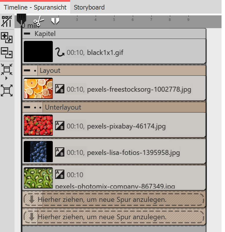

Das Unterlayout wird in den Layouteffekt gezogen.

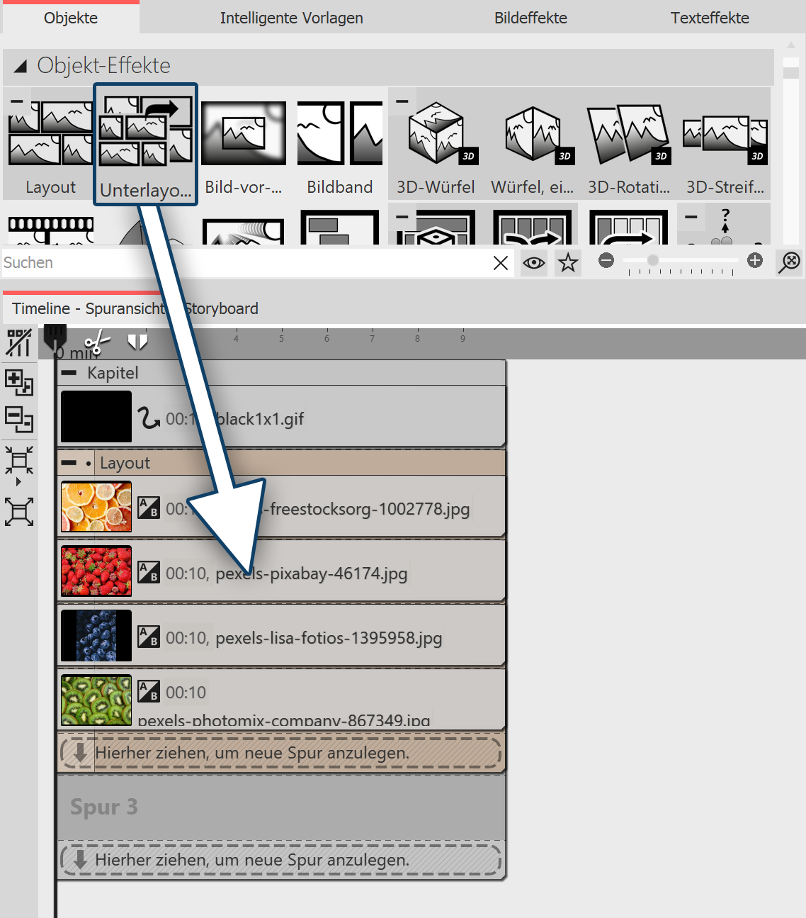

Schritt 2
Ziehen Sie nun den Effekt Unterlayout auf das zweite Bild (Erdbeeren). Lassen Sie los, wenn eine Schrift erscheint Vorlage anwenden.
Ziehen Sie auch das dritte und vierte Bild in das Unterlayout.
Ansicht Timeline nach Schritt 2

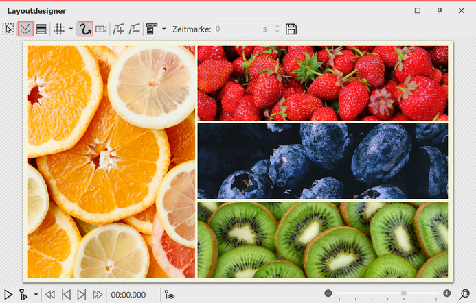

Verwenden Sie für das Unterlayout die Einstellung Layout: Vertikal (gleichmäßig).
Sie sehen nun im Layoutdesigner das große Bild links und die drei anderen Fotos in Streifen untereinander.

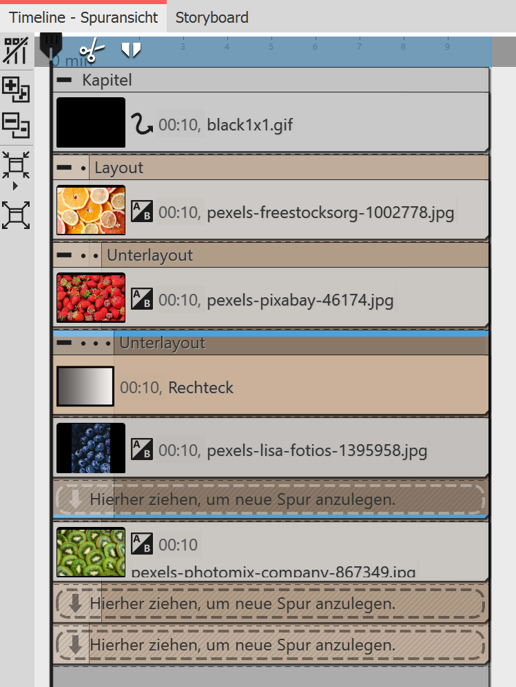

Der mittlere Bildstreifen (Blaubeeren) soll nun noch einmal geteilt werden.
Sample_Layout_Timeline_Sub2
Schritt 3
Verwenden Sie erneut den Effekt Unterlayout und ziehen Sie ihn auf das mittlere 3er-Bild (Blaubeeren) in der Timeline.
Dieses Unterlayout erhält die Einstellung Layout: Vertikal (gleichmäßig).

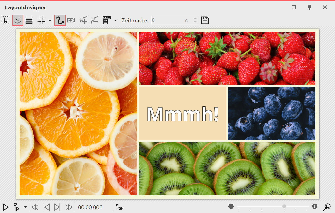

Suchen Sie in der Toolbox die Dynamische Form Rechteck heraus und ziehen Sie diese über das Bild im letzten Unterlayout. Stellen Sie eine passende Farbe ein.
Sie haben nun ein Layout mit zwei Unterlayouts erstellt.
Ergänzen Sie Text, indem Sie ein Text-Objekt in die Spur unterhalb des Layout-Effektes legen. Positionieren Sie den Text im Layoutdesigner auf dem farbigen Rechteck.
Layout mit Unterlayout, farbigem Rechteck und Schrift
