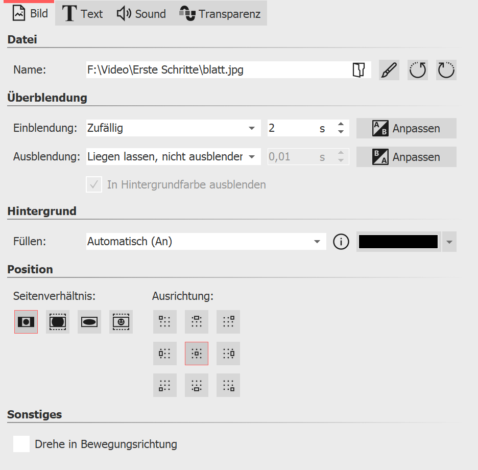

 Eigenschaften für Bild-Objekt
Im Fenster Eigenschaften des Bild-Objektes können Sie folgende Einstellungen vornehmen:
Name: Zeigt den Speicherort und Dateinamen Ihres Bildes an.
Überblendung: Dem Bild kann eine Einblendung und Ausblendung zugeordnet werden. Die Dauer können Sie direkt per Zeitangabe ändern. Über Anpassen kann die Überblendung individuell konfiguriert werden.
In Hintergrundfarbe ausblenden: Wird eine Ausblendung verwendet, wird in die Hintergrundfarbe des Bildes ausgeblendet, so der Hintergrund auf Füllen: An steht.
Hintergrund füllen:
- An = Hintergrund wird farbig ausgefüllt, wenn das Bild nicht die volle Anzeige ausfüllt. Die Hintergrundfarbe kann unter Füllfarbe ausgewählt werden.
- Aus = Hintergrund wird nicht aufgefüllt und das vorhergehende Objekt ist weiter hinter dem Bild sichtbar. Wenn Sie einen Bild-in-Bild-Effekt erreichen möchten, aktivieren Sie diese Option.
- Automatisch = Das Programm setzt automatisch auf An bei Bildern/Videos/Flexi-Collagen in der ersten Spur. Verschieben Sie ein Objekt in die zweite oder tiefere Spur, so wird auf Aus gestellt. So können Sie schneller Bild-in-Bild-Effekte erstellen. Wenn Sie einen festen Wert bevorzugen, können Sie dies mit den Optionen An und Aus selbst festlegen.
Seitenverhältnis: Das Seitenverhältnis beschreibt das Verhältnis von Höhe und Breite des Bildes. Wenn ein Bild von dem eingestellten Seitenverhältnis des Projektes abweicht, kann hier entschieden werden, wie das Bild dargestellt werden soll.
- Beibehalten = Das Seitenverhältnis des Bildes wird beibehalten. Stimmen Seitenverhältnis des Bildes und des Projektes nicht miteinander überein, kommt es zu Rändern an den Bildern.
- Zuschneiden = Das Bild wird so beschnitten, dass es zum Seitenverhältnis des Projektes passt.
- Strecken = Das Bild wird so gestreckt oder gestaucht, dass es zu dem Seitenverhältnis des Projektes passt.
- Gesichter zentrieren = Gesichter werden beim Zuschneiden berücksichtigt (Gesichtsfindung) und, wenn möglich, zentriert und nicht beschnitten.
Ausrichtung: Bestimmt die Position des Bildes auf dem Bildschirm.
Drehe in Bewegungsrichtung: Wenn Sie dem Bild einen Bewegungspfad geben, dreht sich nach Aktivierung dieser Option das Bild automatisch und passend zu dem Bewegungspfad. Im Kapitel "Bewegungspfade mit Drehungen" erfahren Sie dazu mehr.

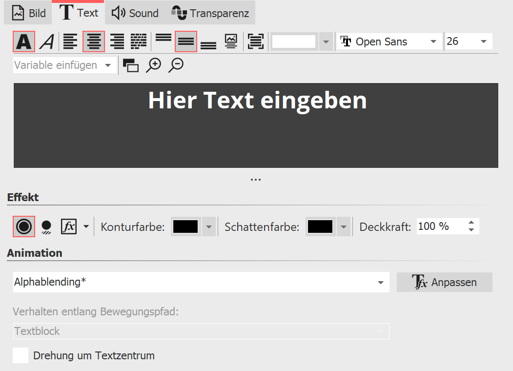

Text (Bildbeschriftung)
 Texteingabe zu einem Bild
Stellen Sie Schriftart, Schriftgröße und die Farbe des Textes ein. Des Weiteren können Sie wählen, ob der Text Fett oder Kursiv erscheinen soll. Zum Ändern dieser Stil-Eigenschaften muss der Text im Textfeld zuvor markiert werden.
Für die Ausrichtung finden Sie folgende Optionen:
Text wird linksbündig dargestellt.
Text wird zentriert dargestellt.
Text wird rechtsbündig dargestellt.
Text wird im Blocksatz angeordnet.
Positioniert den Text am oberen Rand des Textrahmens.
Der Text wird vertikal im Textrahmen zentriert.
Platziert den Text am unteren Rand des Textrahmens.
Der Text wird unter dem Bild angezeigt. Das gilt auch, wenn das Bild verkleinert dargestellt wird.
Einpassen: Verkleinert die Schriftgröße derart, dass der Text vollständig in den Textrahmen passt.
Unter Effekt können Sie dem Text einen Rand, Schatten oder Bildeffekt geben.
Soll der Text animiert eingeblendet werden, können Sie aus der Liste verschiedene vorgefertigte Animationen auswählen. Über den TfxAnpassen-Button können Sie die Animation anpassen. Dort sehen Sie auch eine passende Vorschau.
Unter Verhalten entlang Bewegungspfad können Sie festlegen, wie sich der Text verhält, wenn Sie diesem einen Bewegungspfad zugeordnet haben. Sie können auswählen, ob der gesamte Textblock bewegt werden soll oder ob die einzelnen Buchstaben am Bewegungspfad entlang laufen sollen. Dabei "schmiegen" sich die Buchstaben an den Pfad an.
Drehung um Textzentrum bezieht sich auf Animationen, in denen der Text gedreht wird. Unter Anpassen können Sie auch ein anderes Drehzentrum bestimmen.

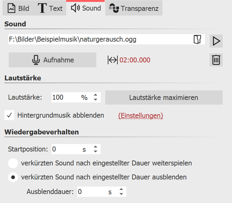

Sound (Kommentar zum Bild)
 Ton zu Bild einfügen oder aufnehmen
Wenn dem Bild ein Sound zugeordnet ist bzw. Sie einen Sound zuordnen möchten, können Sie hier dessen Einstellungen festlegen.
Sounddatei einfügen und dem Bild zuordnen.
Spielt die zugeordnete Tondatei ab.
Entfernt den Dateinamen (löscht nicht die Datei selbst).
Öffnet den Sound-Assistenten, der es Ihnen ermöglicht, einen eigenen Kommentar zu dem Bild aufzunehmen.
Dauer: Mit einem Klick auf Dauer können Sie die Anzeigedauer des Bildes an die Dauer des Sounds anpassen.
Lautstärke: Bestimmt die Abspiellautstärke des Sounds.
Lautstärke maximieren: Die Lautstärke des hinterlegten Sounds wird so weit angehoben, dass die lauteste Stelle 100 % entspricht.
Hintergrundmusik abblenden: Sie können bestimmen, ob während des Abspielens des Sounds, die Hintergrundmusiklautstärke abgeblendet/zurückgenommen werden soll. So kann verhindert werden, dass gesprochener Kommentar von der Hintergrundmusik übertönt wird.
Startposition: Soll der hinterlegte Sound nicht von Anfang an gespielt werden, können Sie ihn durch Eingabe eines Wertes am Anfang "beschneiden".
Verkürzten Sound nach eingestellter Dauer weiterspielen: Bei dieser Option kann das Bild eine kürzere Dauer als der Sound haben. Der Sound wird auch über die kommenden Bilder hinweg weiter abgespielt, bis dieser beendet ist.
Verkürzten Sound nach eingestellter Dauer ausblenden - Auch, wenn die Sound-Dauer länger ist, als die Bilddauer, wird der Sound zusammen mit dem Bild ausgeblendet.
