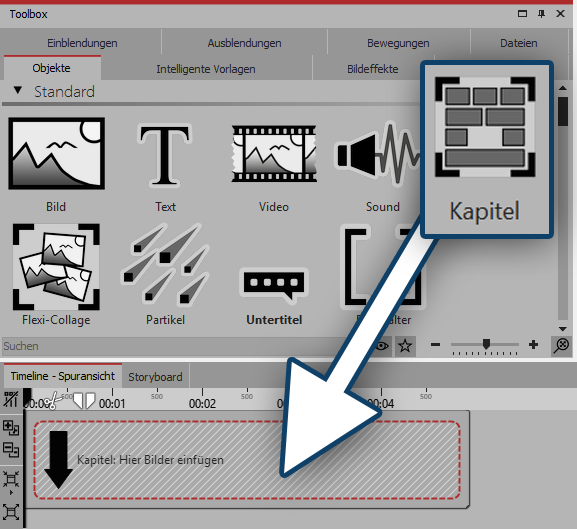

Kapitel in Timeline ziehen Sobald ein Text über einem Video eingeblendet werden soll, ist eine zweite Spur nötig. Diese erhalten Sie mit dem Kapitel-Objekt. Ziehen Sie ein Kapitel-Objekt aus der Toolbox in die Timeline. |

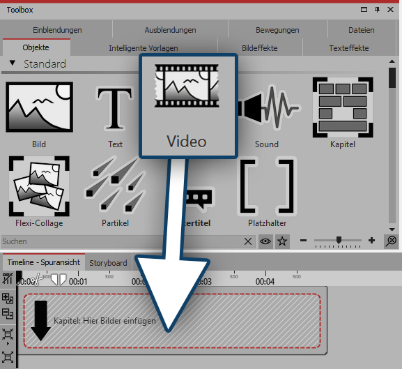

Video in Kapitel einfügen Ziehen Sie ein Video-Objekt in das Kapitel. Wählen Sie dann eine oder mehrere Videodateien aus. |

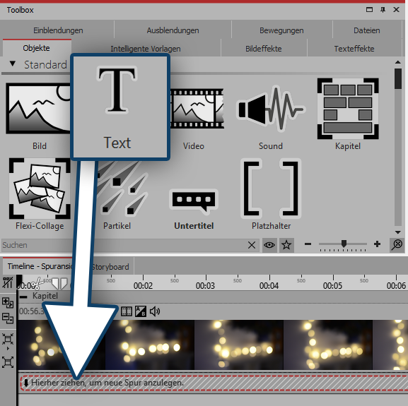

Text unter Video einfügen Auf dem Video soll die Text-Spur eingeblendet werden. Dafür fügen Sie in der Timeline unter das eingefügte Video ein Text-Objekt ein. Ziehen Sie das Text-Objekt auf "Hierher ziehen, um neue Spur anzulegen". Im Bereich Eigenschaften geben Sie im Textfeld den Text ein. |
