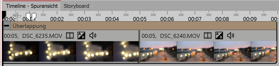

Ziehen Sie den Effekt aus der Toolbox in die Timeline. In das leere Feld, welches nun erschienen ist, ziehen Sie Ihre Bilder. Die Bilder sollten immer hintereinander angeordnet werden.
Überlappung in der Timeline

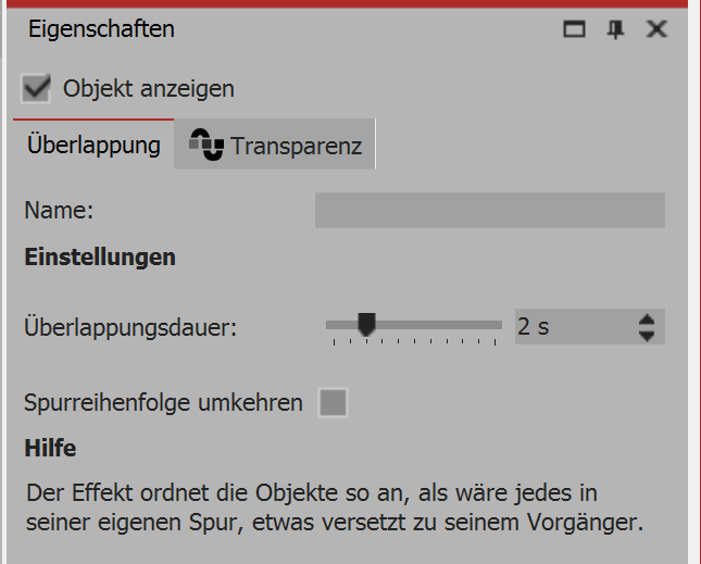

3. Einstellungen für den Effekt
Einstellungen für Überlappung
Im Bereich Einstellungen können Sie die Überlappungsdauer festlegen und die Spurreihenfolge umkehren. Die Überlappungsdauer gibt an, wie lange ein Bild noch im Hintergrund liegen bleibt.
