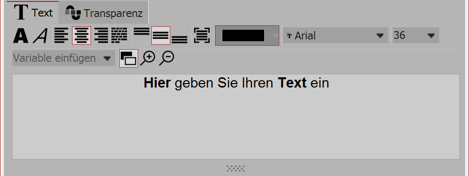

Klicken Sie im Bereich Eigenschaften auf den Tab Text. Hier sehen Sie ein leeres Feld. Klicken Sie in das Feld und geben Sie Ihren Text ein. Sollten Sie mehr Platz benötigen, ziehen Sie das Textfeld mit Hilfe der schraffierten Fläche, die sich mittig unter dem Textfeld befindet, größer. Mit den Lupen-Symbolen können Sie die Anzeige der Schrift im Textfeld vergrößern oder verkleinern.
Sie können die Hintergrundfarbe des Textfeldes so anpassen, dass Sie den Text besser erkennen können. Dafür können Sie per Klick auf den Schwarz-Weiß-Button zwischen Hell und Dunkel wechseln.
Wenn Sie Anpassungen an bestimmten Bereichen des Textes vornehmen wollen, markieren Sie den Bereich und stellen Sie dann z.B. Schriftart oder Schriftfarbe ein.
Sie können so verschiedene Textstile miteinander kombinieren, ohne dafür mehrere Text-Objekte verwenden zu müssen.
Wenn Sie den gesamten Text anpassen wollen, können Sie in das Textfeld klicken und mit der Tastenkombination  Strg  +  A  alles auswählen.

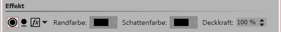

Im Abschnitt Effekt nehmen Sie Einstellungen vor, die auf den gesamten Text, der sich im Textfeld befindet, angewendet werden.
Props_Text_frame
Aktiviert den Textrand für den Text, der sich im Textfeld befindet.
Props_Text_shadow
Aktiviert den Schatten für den Text, der sich im Textfeld befindet.
Props_Text_fx
Aktiviert den Text-Effekt für den Text, der sich im Textfeld befindet. Mit einem Klick auf dem daneben befindlichen Pfeil, kann im Bildeditor ein eigener Text-Effekt erstellt werden. Sie können jedoch auch einen fertigen Effekt aus der Toolbox verwenden. Diese finden Sie im Tab Bildeffekte im Abschnitt Textfreundlich.
Randfarbe
Wenn Sie auf das Rand-Symbol geklickt haben, können Sie hier eine Farbe für den Rand auswählen.
Schattenfarbe
Wenn Sie auf das Schatten-Symbol geklickt haben, können Sie hier eine Farbe für den Schatten auswählen.
Deckkraft
Der Wert beeinflusst die Deckkraft des Textes und belässt dabei die Deckkraft des Rahmens. So kann das Innere eines Textes transparent dargestellt werden, während der Rahmen noch angezeigt wird.

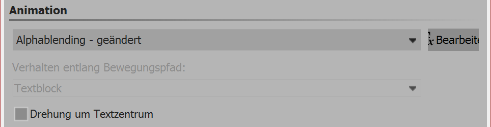

Neben den normalen Einstellungen für Farbe, Schriftart und Schriftgröße können Sie im Fenster Eigenschaften dem Text auch eine Umrandung und einen Schatteneffekt zuweisen. Unter Animation können Sie für den Text einen Effekt auswählen, mit dem er ein- bzw. ausgeblendet wird. Wenn Sie auf das Bearbeiten-Symbol neben der Animations-Auswahl klicken, können Sie jeden Effekt anpassen.

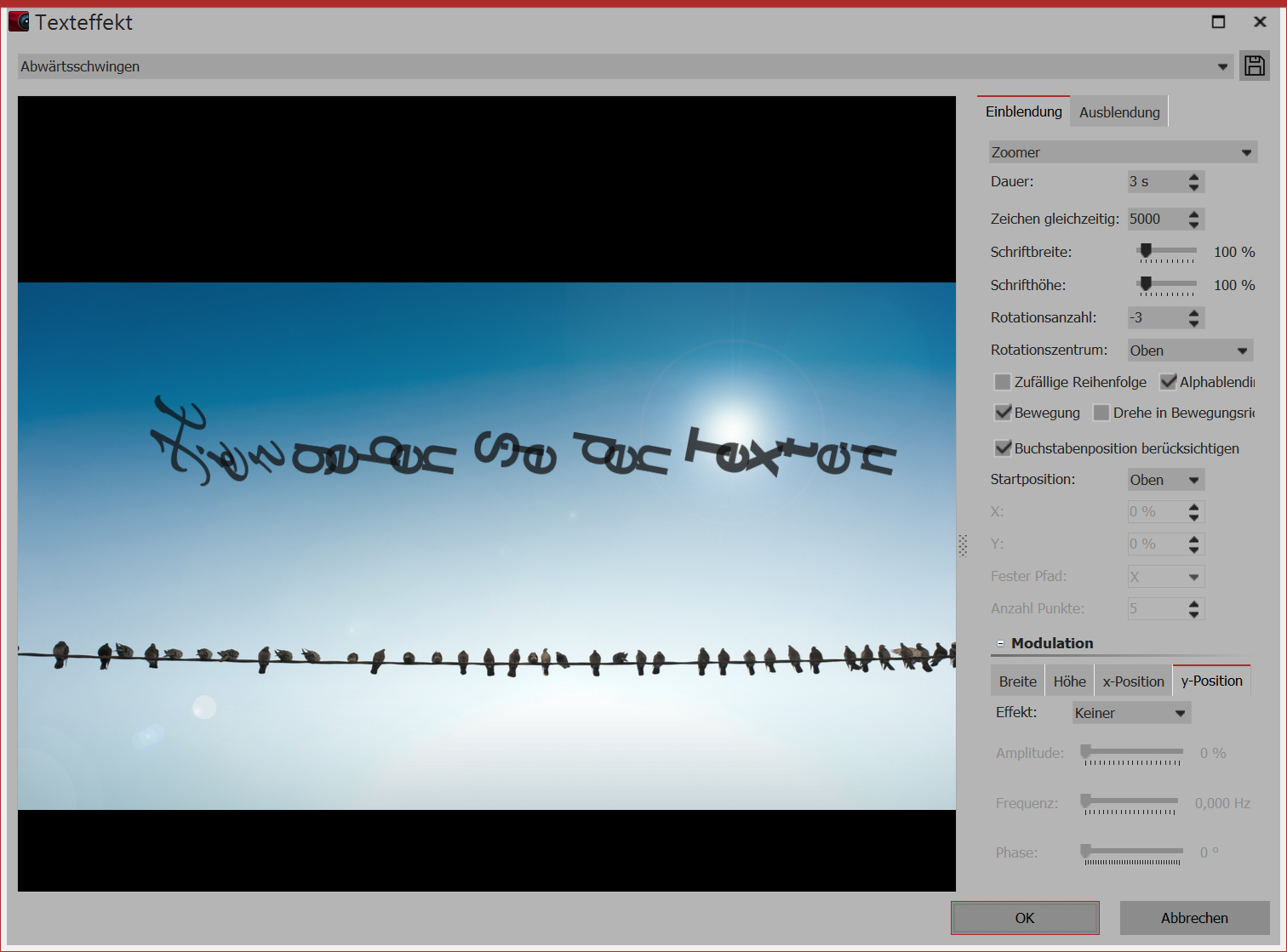

Im Menü zur Bearbeitung des Texteffektes sehen Sie, neben den Anpassungsoptionen für die Animation, auch eine Vorschau der gewählten Animation. Zudem können Sie nicht nur eine Einblendung für den Text wählen, sondern auch eine Ausblendung. Diese kann genauso detailreich gesteuert werden, wie die Einblendung. Dazu wählen Sie im oberen Feld die Option Zoomer.

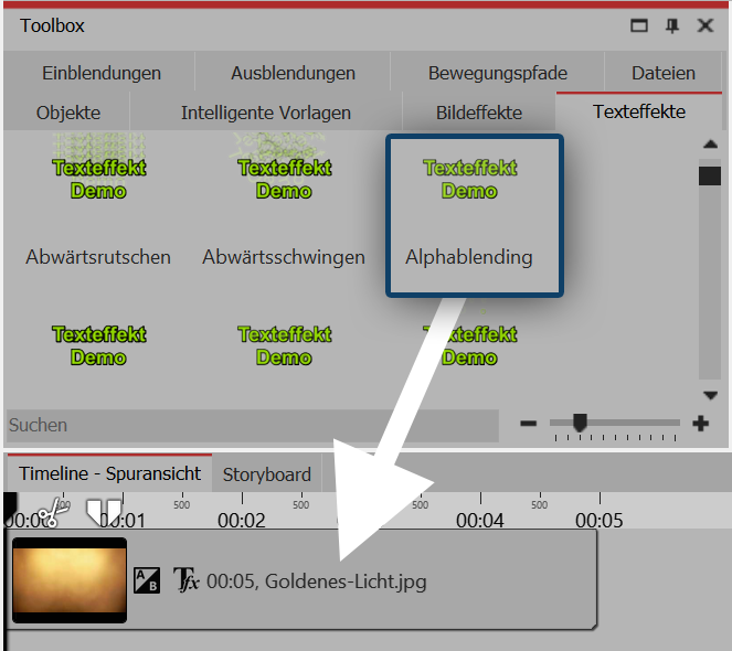

Nicht nur über das Fenster Eigenschaften können Sie einen Texteffekt auswählen. In der Toolbox können Sie die selben Texteffekte aufrufen, wie unter Eigenschaften.
Ziehen Sie den gewünschten Texteffekt aus der Toolbox auf das Bild.
Wenn Sie den gleichen Texteffekt für alle Bilder verwenden möchten, markieren Sie alle Bilder mit dem Druck der Tasten  Strg  +  A . Nun machen Sie einen Doppelklick auf den gewünschten Texteffekt.
Soll derselbe Texteffekt für einige Bilder zusammen verwendet werden, dann halten Sie  Strg  gedrückt und klicken Sie mit der Maus die Bilder an, auf die der Texteffekt angewendet werden soll. Sind die Bilder ausgewählt, klicken Sie auch in diesem Fall doppelt auf den gewünschten Texteffekt.
