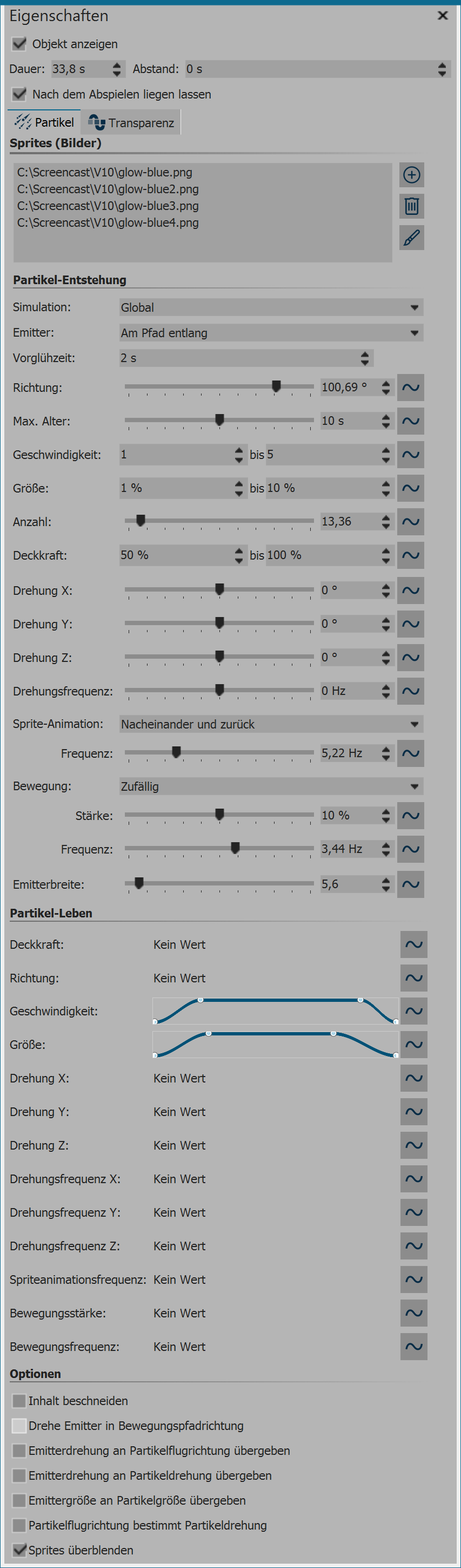

Das Partikel-Objekt zeigt Ihnen ein oder mehrere Bilder in verkleinerter Form an und bewegt sie auf dem Bildschirm. Im Fenster Eigenschaften lässt sich das Verhalten des Partikel-Objektes beeinflussen. Das Partikel-Objekt kann zusätzlich auch mit Bewegungspfaden versehen werden. Sie können das Partikel-Objekt außerdem drehen.
Die Einstellungen des Partikel-Objekts sind sehr vielfältig. Es lassen sich hier keine Empfehlungen abgeben, denn jeder Parameter ermöglicht z.T. komplett verschiedene Animationen.

Es gibt zwei grundlegende Steuerungsmöglichkeiten der Partikel.
Einerseits kontrollieren Sie die Entstehung der Partikel, d.h. wann und wie oft und wo sie entstehen, wie lange sie existieren und wie sie aussehen. Anderseits bestimmen Sie im Abschnitt Partikel-Leben, wie sich ein Partikel während seiner Lebenszeit verändert.

Partikel-Optionen
Inhalt beschneiden
Schneidet alles ab, was nicht im Rahmen des Partikel-Objekts ist. Die Einstellung ist meist nur bei lokaler Simulation sinnvoll.
Drehe Emitter in Bewegungspfadrichtung
Ist dem Partikel-Objekt ein Bewegungspfad zugeordnet, dreht sich das gesamte Partikel-Objekt und damit der Emitter in die Laufrichtung des Bewegungspfades.
Emitterdrehung an Partikelflugrichtung übergeben
Wird der Emitter mit Hilfe eines Bewegungspfades gedreht, bekommen neu entstehende Partikel diese Richtung als ihre Flugrichtung zugewiesen.
Emitterdrehung an Partikeldrehung übergeben
Wird der Emitter mit Hilfe eines Bewegungspfades gedreht, werden die Partikelsprites in die selbe Richtung gedreht.
Emittergröße an Partikelgröße übergeben
Die Größenänderung des Emitters beeinflusst die Größenänderung der Partikel.
Partikelflugrichtung bestimmt Drehung
Die Partikelsprites richten sich an ihrer Flugbahn aus.
Sprites überblenden
Wenn eine Spriteanimation gewählt ist und es mehrere Einzelbilder für einen Partikel gibt, werden diese sanft überblendet.
