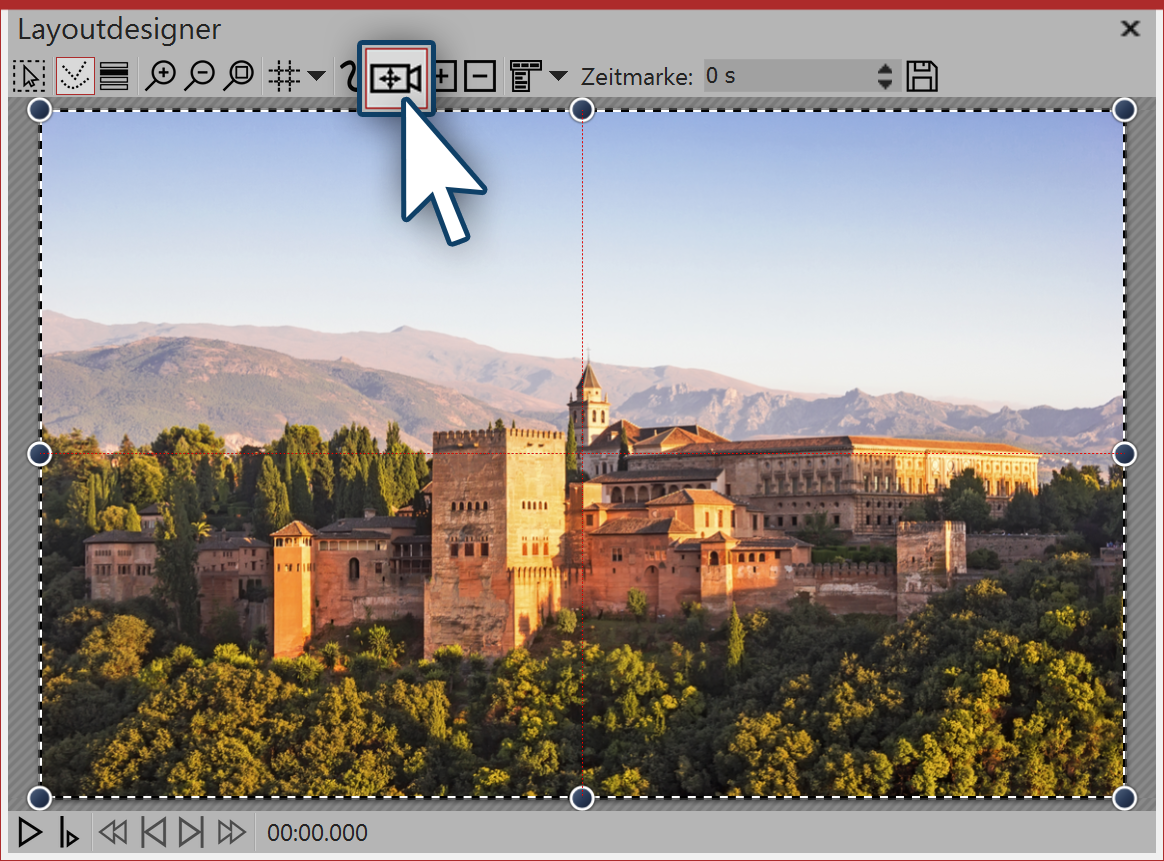

1. Bild einfügen und Kamerafahrt aktivieren
Panoramabild im Layoutdesigner
Fügen Sie zunächst ein Bild ein, über das Sie den Schwenk legen möchten. Es muss nicht unbedingt ein Panoramabild sein. Die Panoramafahrt kann auch bei normalen Bildern zum Einsatz kommen.
Besonders gut passt sie zu Aufnahmen, bei denen man den "Blick schweifen lassen" kann, wie z.B. Landschaftsaufnahmen oder Fotos von Sehenswürdigkeiten.
Um das Zoom & Kameraschwenk-Werkzeug zu aktivieren, klicken Sie auf das Symbol im Layoutdesigner.

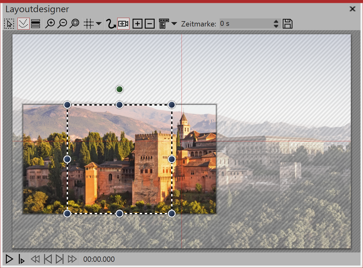

2. Bewegungsmarke auswählen
Bildausschnitt, der nicht zum Seitenverhältnis der Diashow passt
Sobald das Zoom & Kameraschwenk-Werkzeug aktiviert ist, wird das Bild von einem gestrichelten Rahmen umgeben. An den Rändern und Ecken befinden sich runde Anfasser, mit denen Sie den Rahmen skalieren können.
Klicken Sie mit der Maus auf einen der Anfasser und halten Sie die Maustaste gedrückt.
Nun ziehen Sie den Rahmen, so wie im Beispielbild, etwas kleiner. Wenn über den Rahmen hinaus Bildteile zu sehen sind, die nicht schraffiert dargestellt werden, passt das Seitenverhältnis des Ausschnitts nicht zum Seitenverhältnis der Show.
Das hat zur Folge, dass die überstehenden Bereiche schwarz dargestellt werden oder dass das darunter liegende Objekt zu sehen ist.

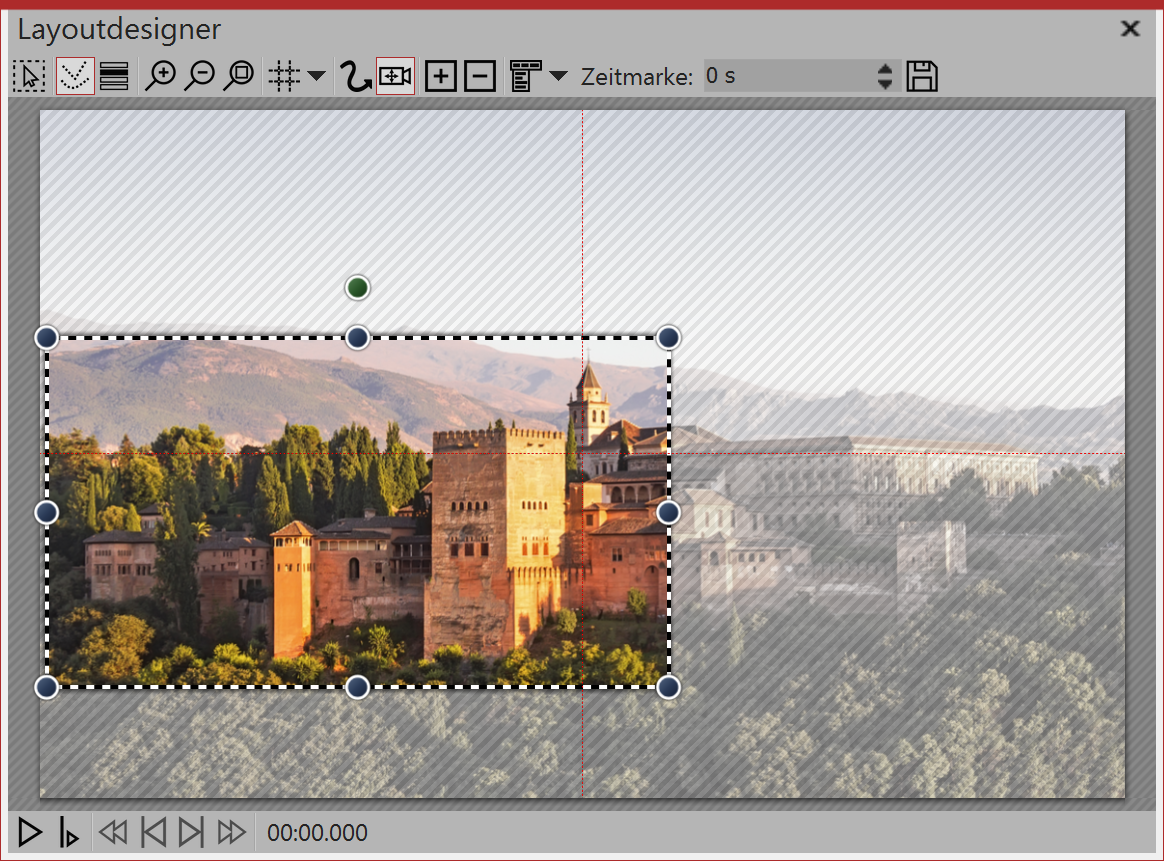

3. Rahmen an Seitenverhältnis anpassen
Ausschnitt passt zum Seitenverhältnis
Um schwarze Balken bei der späteren Ausgabe des Projektes zu vermeiden und um ein ansehnliches Ergebnis zu erzielen, ziehen Sie den Rahmen so auf, dass die über den gestrichelten Rahmen hinausgehenden Bildteile nicht mehr angezeigt werden.
Positionieren Sie den gestrichelten Rahmen nun an der Stelle, an der die Panoramafahrt beginnen soll.
Im Beispiel soll die Panoramafahrt von links nach rechts gehen. Die erste Bewegungsmarke muss also links positioniert sein.

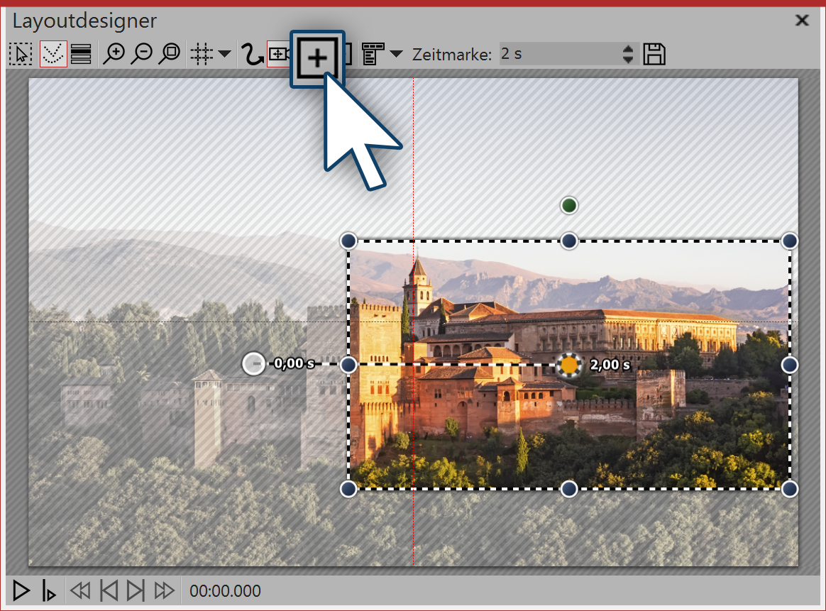

4. Neue Bewegungsmarke einfügen
Neue Bewegungsmarke
Um den Punkt festzulegen, zu dem die Kamera schwenken soll, fügen Sie mit dem eckigen Plus-Symbol eine neue Bewegungsmarke ein.
Positionieren Sie den Rahmen nun rechts im Bild.
Der Rahmen darf nicht über den Bildrand hinaus in den nicht-sichtbaren Bereich gehen. Würde er dies tun, würde dieser Teil des Rahmeninhalts später schwarz dargestellt werden.
Es ist andererseits aber nicht problematisch, wenn sich die Rahmen der ersten und die zweiten Bewegungsmarke leicht überschneiden.
