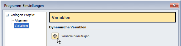

Wenn Sie eine Vorlage entwerfen können Sie Variablen definieren, die später im fertigen Menü mit beliebigem Inhalt ersetzt werden. Auf diese Weise können Sie ein und dieselbe Vorlage in verschiedenen Menüs verwenden, in dem Sie bei der Gestaltung der Vorlage für Texte eine Variable anstelle eines festen Textes verwenden. Um dies zu ermöglichen, müssen für eine Vorlage Variablen definieren. Sie tun dies im Vorlageneditor. 1.Öffnen Sie den Vorlageneditor mit der Vorlage, der Sie Variablen hinzufügen möchten. |
2.Klicken auf der linken Seite des Dialogs auf "Variablen". Fügen Sie nun der Vorlage Variablen hinzu, indem Sie auf die Schaltfläche klicken. |

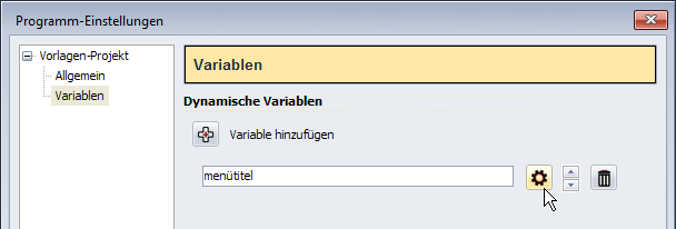

3.Geben Sie dann einen Namen für die Variable ein: |

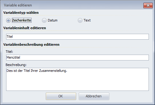

4.Klicken Sie auf die Schaltfläche , um weitere Einstellungen zur neuen Variable vorzunehmen. Im Dialog geben Sie an, um welchen Variablentyp es sich bei der neuen Variablen handelt. Ihnen stehen die folgenden Typen zur Verfügung: •Zeichenkette •Datum •Text |
