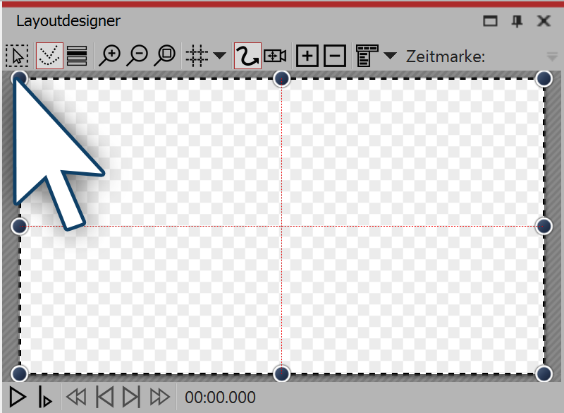

1. Form einfügen und skalieren
Rechteck im Layoutdesigner
Nach dem ersten Einfügen der Form ist diese meist halbtransparent und weiß. Sie ist recht groß, meist ist es also nötig, die Form zu verkleinern. Dazu nutzen Sie die Anfasser-Punkte, die sich an den Ecken des Objekt-Rahmens befinden.

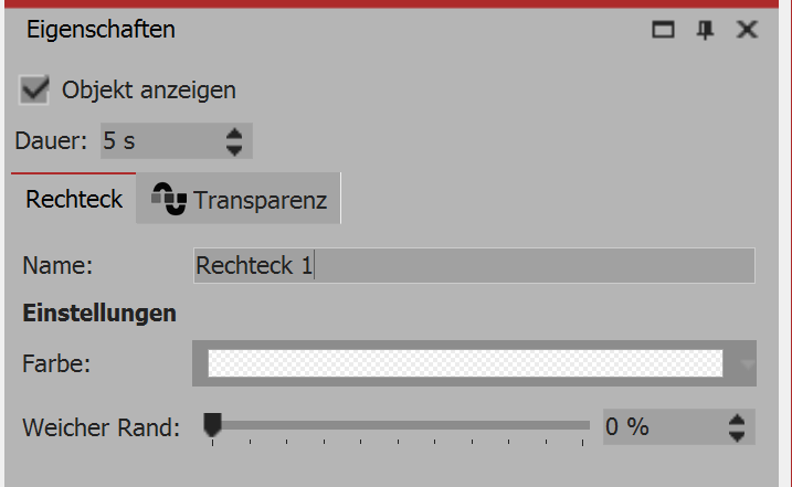

2. Einstellungen für Form
Einstellungen für Rechteck
Im Bereich Eigenschaften können Sie für jede Form einen Namen eingeben. Das ist sinnvoll, wenn Sie den Formen Bewegungspfade zuweisen und eine bessere Übersicht der Formen in der Manuellen Eingabe benötigen.
Sie können hier die Farbe der Form festlegen.
Außerdem kann die Form einen weichen Rand besitzen. In AquaSoft Stages kann die Weichheit des Randes sich über die Zeit ändern, wenn man dies über das Kurvensymbol einstellt.
