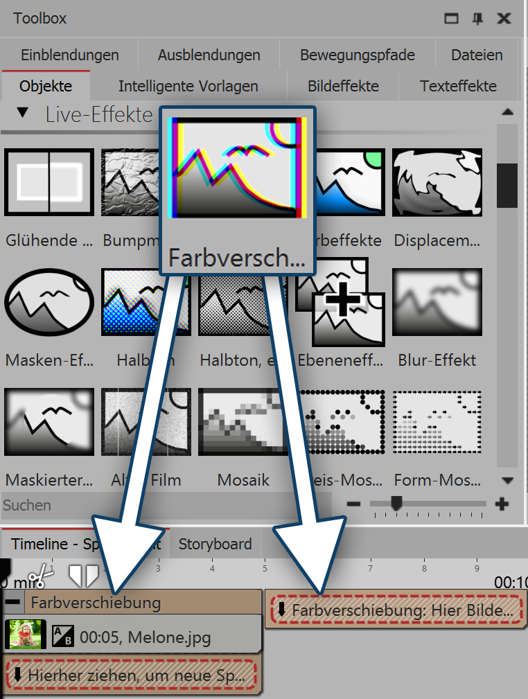

Sie finden den Farbverschiebung-Effekt in der Toolbox unter dem Reiter Objekte im Bereich Live-Effekte. Sie verschieben damit Konturen eines Objekts in einem selbstgewählten Winkel in den Farben Magenta, Cyan und Gelb. Mit dem Farbverschiebung-Effekt trennen Sie die Farbkanäle eines Videos oder eines Fotos auf. So kann das Bild unscharf wirken oder verfremdet.
Farbverschiebung einfügen
1. Anwendung der Farbverschiebung
Sie können den Effekt auch in die Timeline ziehen und später eines oder mehrere Bilder einfügen.
Wenn Sie auf den gelben Rahmen klicken, können Sie im Bereich Eigenschaften die Einstellungen für den Effekt festlegen.

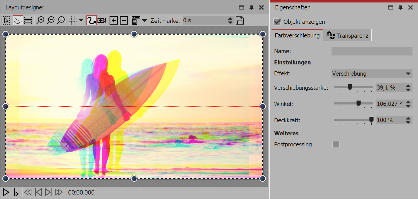

2. Einstellungen für Farbverschiebung
Im Bereich Eigenschaften stehen für die Farbverschiebung verschiedene Optionen bereit:
Effekt
Wählen Sie zwischen Verschiebung und Skalierung
Verschiebungsstärke
Gibt an, wie stark Farbkanäle verschoben werden
Winkel
Gibt die Richtung der Verschiebung an
Deckkraft
Gibt Transparenz der Farbüberlagerung an
