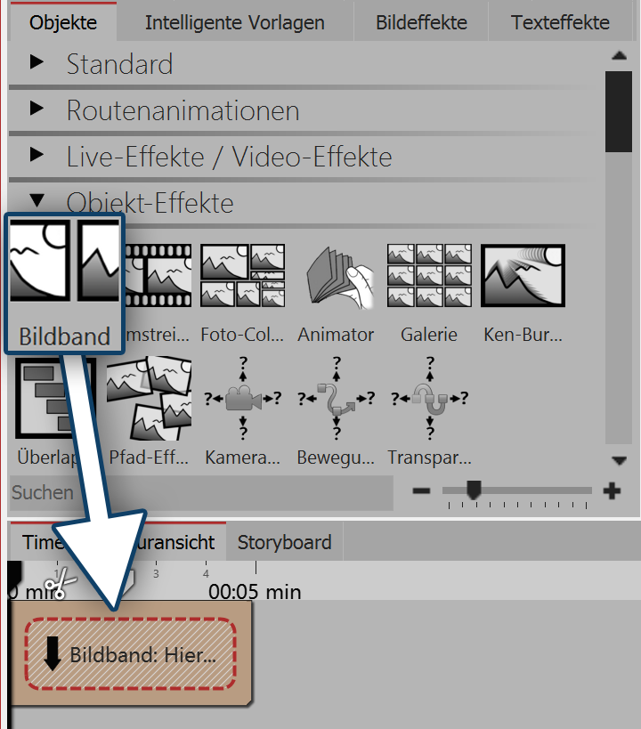

1. Bildband erstellen
Bildband einfügen
Bildband einfügen
Ziehen Sie den Bildband-Effekt aus der Toolbox in die Timeline. In der Timeline sehen Sie nun ein gelbes Kästchen. Hier fügen Sie Ihre Bilder ein. Holen Sie die Bilder dabei z.B. über den Tab Dateien in die Timeline oder ziehen Sie ein Bild-Objekt in den Bildband-Effekt, um die Bilder einzufügen.
Im Bildband können die Bilder nur hintereinander angeordnet werden.

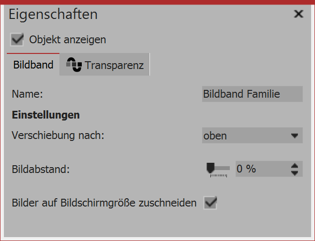

2. Einstellungen für Bildband festlegen
Einstellungen für den Bildband
Einstellungen für den Bildband-Effekt
Nachdem Sie die Bilder eingefügt haben, klicken Sie auf den gelben Rahmen des Bildband-Effektes in der Timeline. Im Bereich Eigenschaften können Sie jetzt die Verschiebung (Laufrichtung) der Bilder festlegen. Weiterhin können Sie wählen, ob die Bilder zugeschnitten werden sollen. Wählen Sie diese Option immer aus, wenn Ihre Fotos nicht dem Seitenverhältnis des Projektes entsprechen. Außerdem können Sie einstellen, ob ein Bildabstand eingefügt werden soll bzw. wie groß dieser sein soll.
3. Geschwindigkeit des Bildband-Effektes ändern
Die Geschwindigkeit des Bildband-Effektes hängt von der Anzeigedauer der eingefügten Bilder ab. Je nachdem, wie lang oder kurz die Anzeigedauer des jeweiligen Bildes ist, bewegt sich der Bildband-Effekt.
