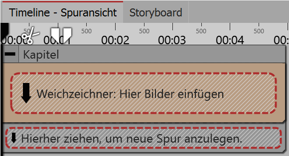

1. Kapitel und Weichzeichner-Effekt einfügen
Ziehen Sie aus der Toolbox ein Kapitel-Objekt in die Timeline.
Ziehen Sie in das Kapitel-Objekt den Weichzeichner-Effekt aus dem Bereich Live-Effekte/Video-Effekte.

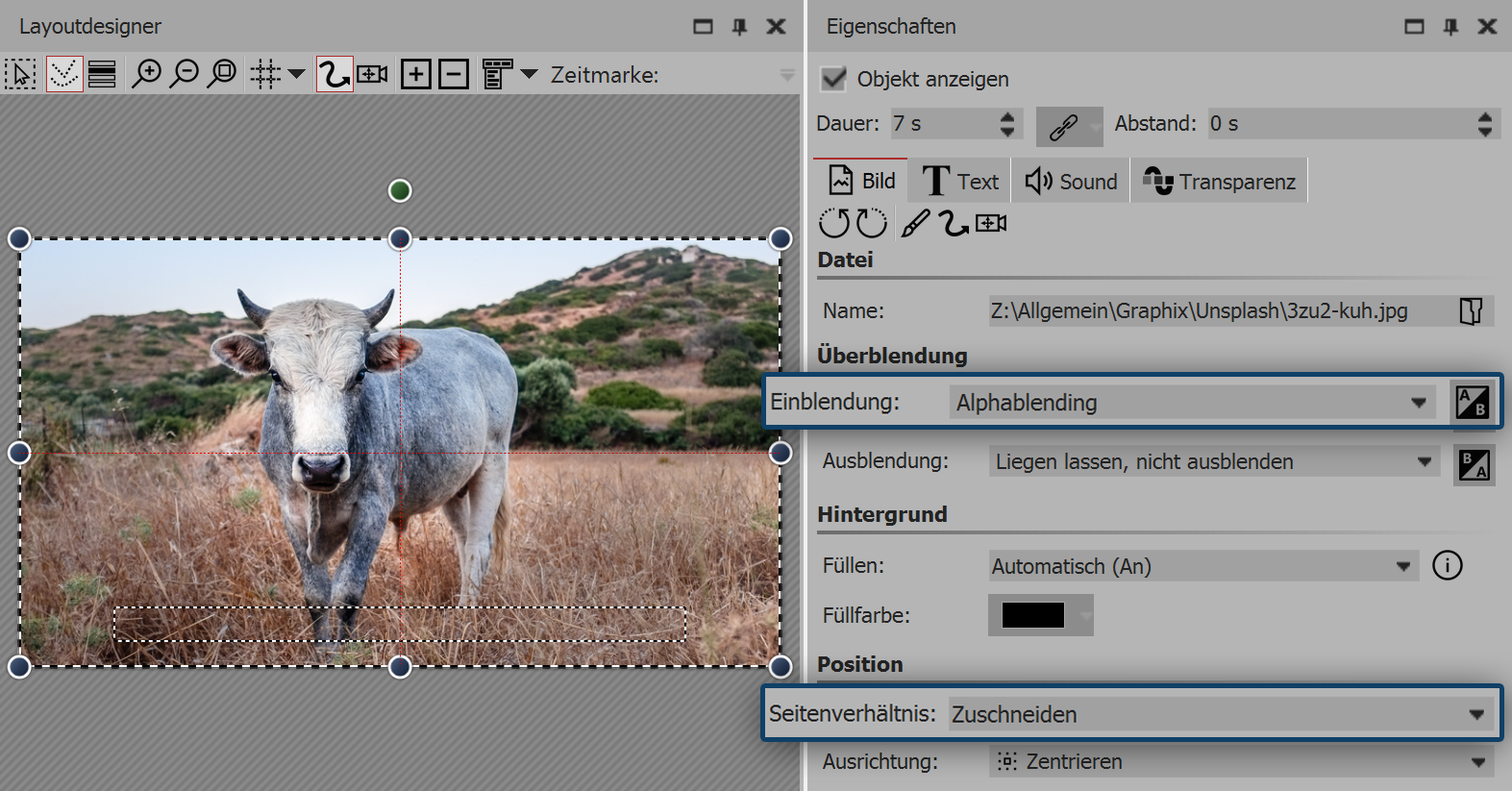

2. Bilder in Weichzeichner-Effekt einfügen
Ziehen Sie ein Bild-Objekt aus der Toolbox in den leeren Weichzeichner-Effekt, der sich in der Timeline befindet.
Wählen Sie eines oder mehrere Bilder aus. Es soll sich um die Bilder handeln, die Sie später ohne Zuschnitt zeigen wollen. Sie werden in Schritt 4. noch einmal eingefügt.
Im Bereich Eigenschaften wählen Sie als Einblendung Alphablending aus. Unter Seitenverhältnis wählen Sie die Option Zuschneiden.

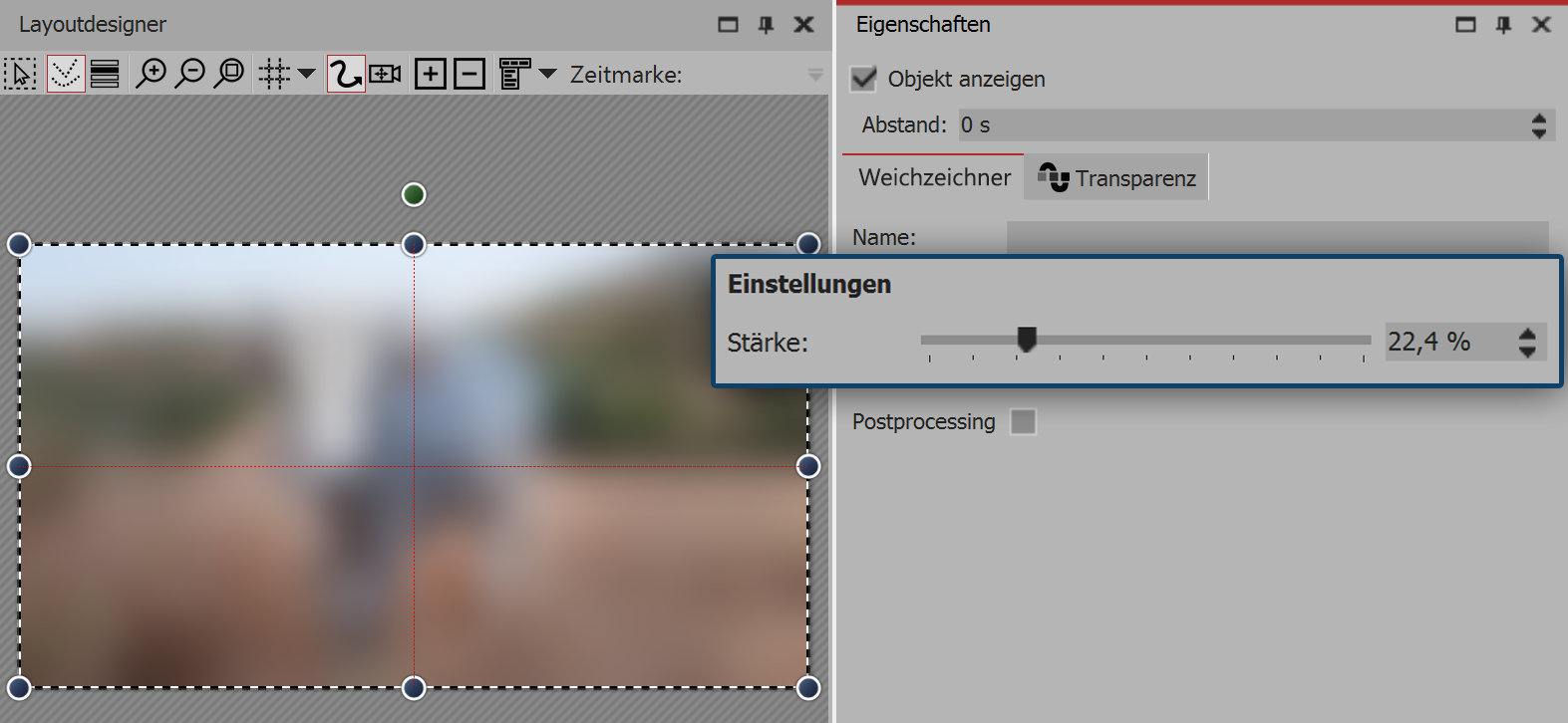

3. Weichzeichner-Effekt bearbeiten
Klicken Sie in der Timeline auf den gelben Rahmen des Weichzeichner-Effektes. Im Bereich Eigenschaften können Sie nun die Stärke des Effektes festlegen. Die im Effekt liegenden Bilder dienen nun als Hintergrund.

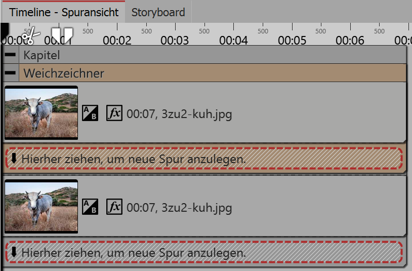

4. 3:2-Foto ohne Zuschnitt einfügen
Ziehen Sie ein Bild-Objekt aus der Toolbox in das Kapitel unterhalb des Weichzeichner-Effektes. Die Bilder, die Sie auswählen, sollten die gleichen Bilder sein, die sich schon im Weichzeichner-Effekt befinden.

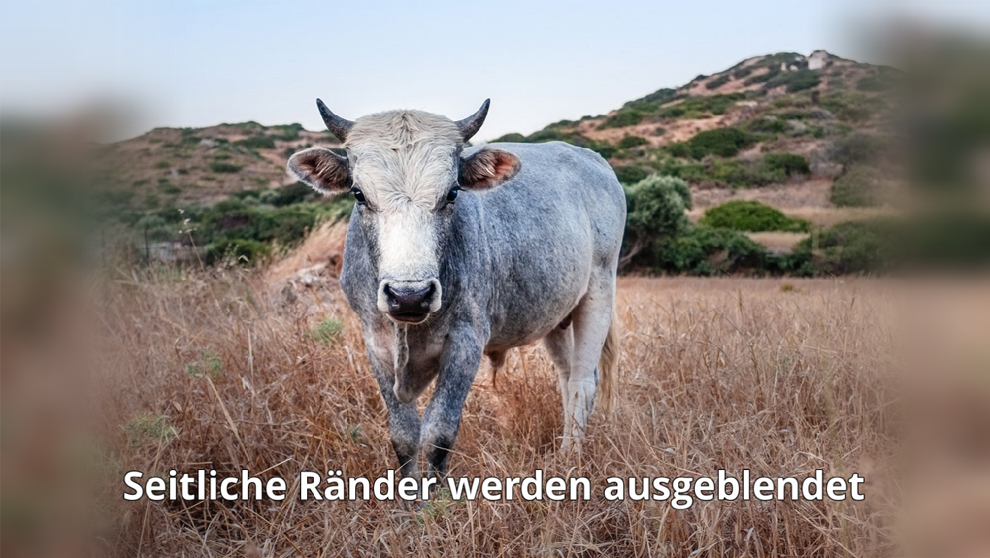

Hauptbild sanft ausgeblendet
Hauptbild wird links und rechts sanft ausgeblendet
5. Bearbeitung des Hauptbildes (optional)
Wollen Sie das Hauptbild ebenfalls dezent bearbeiten, können Sie in der Toolbox den Reiter Bildeffekte wählen. Dort gibt es im Bereich Masken den Bildeffekt Ausblenden, schwach.
Ziehen Sie diesen Bildeffekt auf das untere Bild in der Timeline, wenn Sie einen sanften Rand für das Bild wünschen.
