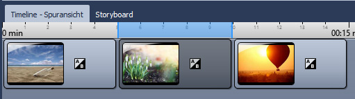

Schritt 1: Einmal in die Timeline klicken
Klicken Sie einmal in die Timeline, damit das Programm weiß, dass Sie in dem Bereich etwas bearbeiten wollen. Es reicht, wenn Sie auf ein Bild klicken. Wenn das Bild dunkel hinterlegt ist heißt das, dass es jetzt markiert ist und der Fokus in der Timeline liegt.
markiertes bild in Timeline
Einmal auf ein Bild in der Timeline klicken, sodass es dunkel hinterlegt ist

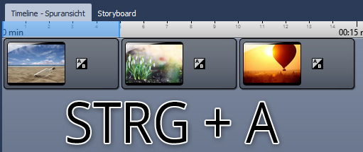

Schritt 2: Tastenkombination
Vielleicht kennen Sie das auch aus anderen Programmen – mit Strg und A kann man alles markiereren. Das klappt auch in der DiaShow 9. Drücken Sie die Tasten Strg und A gleichzeitig.
Jetzt müssten alle Objekte in der Timeline dunkel hinterlegt sein.
Tastenkombination
Drücken Sie Strg und A gleichzeitig

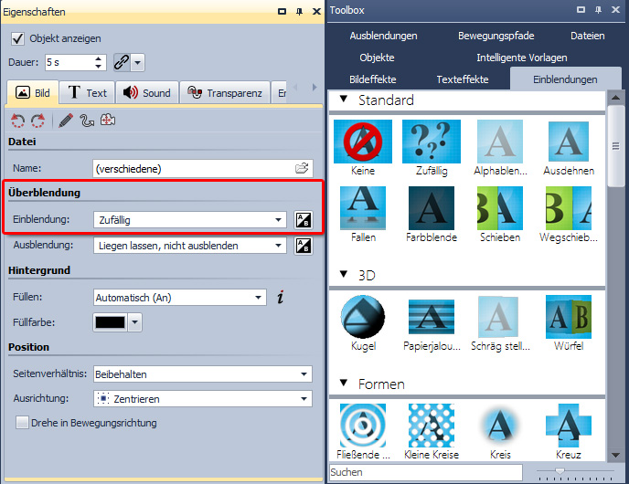

Schritt 3: Einblendung wählen
Wählen Sie nun die Einblendung aus. Diese Einstellung überträgt sich auf alle markierten Objekte (also alles, was Sie bisher in die Timeline eingefügt haben).
Variante a) Unter „Eigenschaften“ klicken Sie auf den Tab „Bild“. Dort können Sie eine Einblendung auswählen.
Variante b) Sie können aber, anstatt über „Eigenschaften“ zu gehen, auch den Tab „Einblendungen“ in der Toolbox öffnen und dann doppelt auf die gewünschte Einblendung klicken.
Geschafft!
Jetzt sollten alle Bilder die gleiche Einblendung haben. Diese Methode funktioniert auch, wenn Sie die Ausblendung ändern wollen oder etwas ganz anderes, z.B. die Schriftart oder das Seitenverhältnis.
