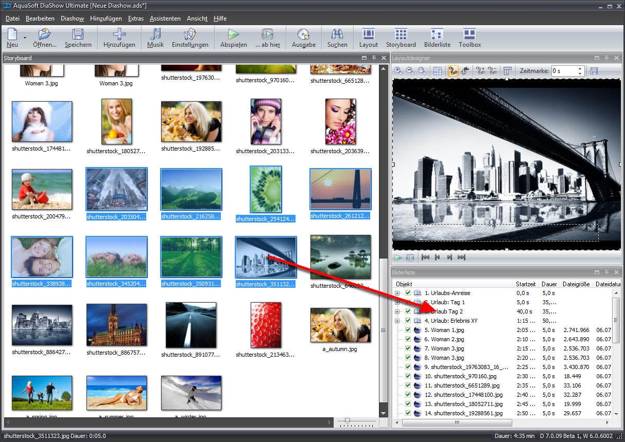

Drag&Drop vom Storyboard in der Bilderliste
Natürlich kann man auch innerhalb des Programmes mit Drag&Drop arbeiten. Der offensichtliche Teil ist das Ziehen von Elementen aus der Toolbox in die Timeline oder natürlich das Verschieben von Bildern innerhalb der Timeline selbst. Aber wussten Sie, dass die Bilder auch zwischen Timeline und Storyboard bzw. Bilderliste hin- und hergezogen werden können? In der Standardeinstellung sind alle Steuerelemente der DiaShow synchron, d.h. wird ein Bild in der Timeline angeklickt, ist es auch in der Bilderliste markiert und umgekehrt. Diese Einstellung lässt sich aber ändern (Extras \ Programm-Einstellungen \ Benutzer-Oberfläche \ Steuerelemente synchronisieren). Damit können Sie z.B. in der Bilderliste Ihre Kapitel in zuklappter Form anzeigen und aus den riesigen Bildermengen im Storyboard in Ihre Kapitel sortieren.
