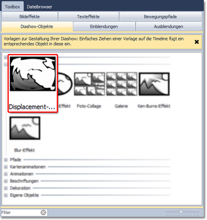

Dieses Feature steht nur in der AquaSoft ® DiaShow Ultimate zur Verfügung.
Sie finden den Displacement-Effekt unter den Diashow-Objekten in der Toolbox.
 Displacement-Effekt in der Toolbox

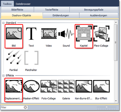

• | Ziehen Sie zuerst ein Kapitel aus der Toolbox in die Timeline. |
• | Auf das Kapitel ziehen Sie ein Bild-Objekt, ebenfalls aus der Toolbox in die Timeline. Wählen Sie im Anschluss ein beliebiges Foto aus. |
• | Unter das Bild-Objekt ziehen Sie nun den Displacement-Effekt, der sich in der Toolbox im Abschnitt Effekte befindet. |
Platzieren Sie die Objekte so, dass sie sich genau untereinander befinden.

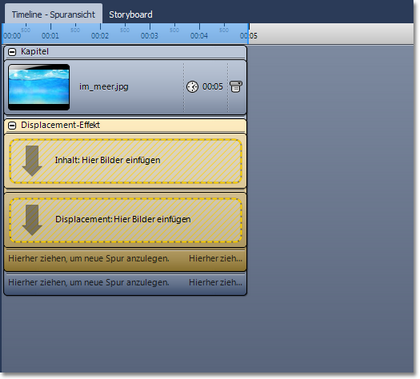

 Leerer Displacement-Effekt in der Toolbox
2. Bereiche des Displacement-Effektes füllen
Der Displacement Effekt enthält zwei Bereiche, beide sollten gefüllt werden.

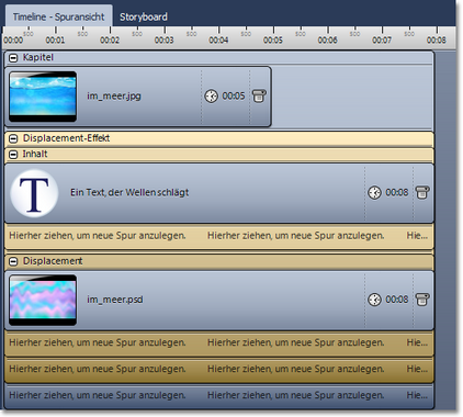

Der erste Bereich (unter Inhalt) enthält den später sichtbaren Bildinhalt, wie z.B. Fotos oder Videos.
• | Ziehen Sie in das Feld Inhalt ein Text-Objekt. Geben Sie unter Eigenschaften einen Text ein. |
In den zweiten Bereich gehört die oben beschriebene Displacement Map. Es kann hier ein Bild, ein Video, Texte und sogar eine Flexi-Collage oder ein Kapitel eingesetzt werden. Sollten in der Displacement Map Farben vorhanden sein, so wird die Verzerrung anhand der Farbwerte berechnet.
• | Ziehen Sie in das Feld Displacement eine Grafik, die das Relief beschreibt, mit dem das Text-Objekt im Bereich Inhalt verzerrt werden soll. |

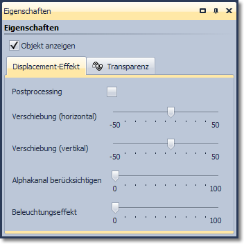

Die Stärke der Verzerrung kann im Fenster Eigenschaften bzw. über das Kontextmenü beeinflusst werden. Wählen Sie dazu das gesamte Displacement-Objekt aus. In der Standard-Ansicht befindet sich rechts das Fenster Eigenschaften, in dem Sie die horizontale und vertikale Verschiebung, sowie die Berücksichtigung des Alphakanals und die Beleuchtung ändern können.

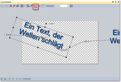

 Bewegungspfad für Text-Objekt
4. Text-Objekt animieren
Folgen Sie der Anleitung im Kapitel "Texte fliegen lassen" und animieren Sie so das Text-Objekt in dem Displacement-Effekt.
Falls sich die Anzeigedauer des Text-Objektes durch den Bewegungspfad verlängert hat, müssen Sie und auch die Dauer der Displacement Map entsprechend anpassen, sodass diese genauso lang, wie das Text-Objekt, angezeigt wird.

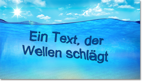

 So könnte der Effekt aussehen
5. Text wird durch Displacement Map verzerrt
So. wie im Beispielbild (links) könnte der Text nun aussehen. Er wird durch die Displacement Map verzerrt. Der Text bewegt sich entlang des Bewegungspfades und passt sich dabei dem "Relief" der Displacement Map an jedem Punkt der Bewegung an. So entsteht der Eindruck, dass der Text im Beispielbild sich wellenförmig über den Bildschirm bewegt.
 Einstellungen für DisplacementEffect
3. Weitere Einstellungen für Displacement-Effekt
In welcher Art der Inhalt des Displacement-Effektes verzerrt wird, ist abhängig vom Aussehen der Displacement Map ab. Hierbei werden die Farbwerte anders interpretiert. Jeder Farbwert steht hier für eine bestimmte Verschiebung der Bildpunkte oder eine Veränderung der Beleuchtung.
Verschiedene Verzerrungen können durch unterschiedliche Farben bzw. Farbbestandteile beschrieben werden:
• | Der Rotkanal beschreibt die Verschiebung in horizontale (x) Richtung |
• | Der Grünkanal beschreibt die Verschiebung in vertikale (y) Richtung |
• | Der Blaukanal beschreibt die Beleuchtung (Farbe heller/dunkler machen) |
• | Alphakanal: Transparenz modifizieren (Maskeneffekt) |
Stärke der Verzerrung ist mit Hilfe der Regler Verschiebung (horizontal) / Verschiebung (vertikal) einstellbar.
