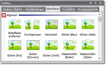

In der Toolbox finden Sie die Bild-Effekte.
TBx_ImageEffects_allClosed_i

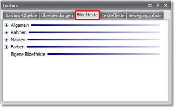

Die Bild-Effekte sind in verschiedene Kategorien unterteilt. Mit dem Plus-Symbol können Sie die einzelnen Kategorien öffnen.
TBx_ImageEffects_i

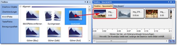

Die Bild-Effekte lassen sich ganz einfach auf ein Bild anwenden. Fügen Sie ein paar Bilder in eine leere Show ein.
Um nun die Bild-Effekte auf ein Bilder anwenden zu können, ziehen Sie den gewünschten Effekt einfach aus der Toolbox auf das Bild in der Timeline.
ImageEffects_Adding_i
Im Layoutdesigner sehen Sie die Veränderung. Beim Abspielen wird der Effekt richtig sichtbar.

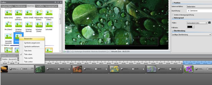

Möchten Sie einen Bild-Effekt auf mehrere oder alle Bilder anwenden, so markieren Sie die entsprechenden Bilder.
Alle Bilder = Strg + A
Bestimmte Bilder = Strg + Mausklick auf das Bild
Markieren Sie den Bild-Effekt mit der linken Maustaste und klicken Sie danach mit der rechten Maustaste auf den Pfad. Wählen Sie Anwenden aus. Dies gilt dann für alle markierten Bilder.

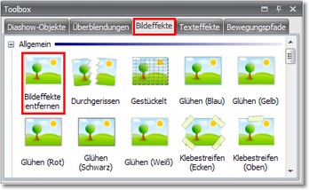

Möchten Sie einen Bild-Effekt wieder entfernen, so finden Sie in den Bild-Effekten in der Kategorie Allgemein das Objekt Bild-Effekte entfernen.
TBx_ImageEffects_removing_i
Ziehen Sie dieses einfach von der Toolbox auf das Bild in der Timeline, bei welchem Sie einen eingestellten Effekt entfernen möchten.
