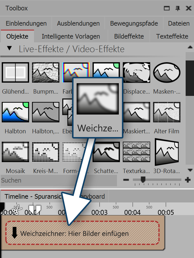

1. Weichzeichner einfügen
Ziehen Sie den Weichzeichner aus der Toolbox in die Timeline.

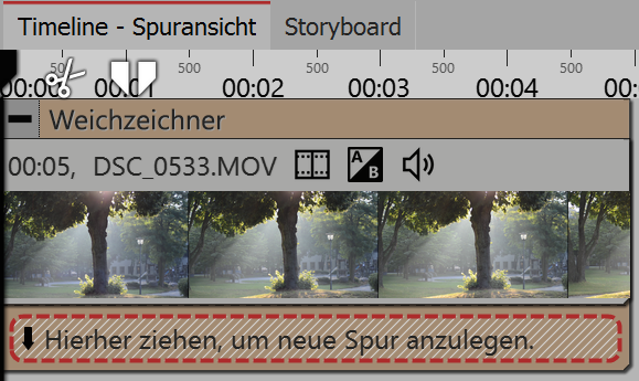

Video im Blur-Effekt

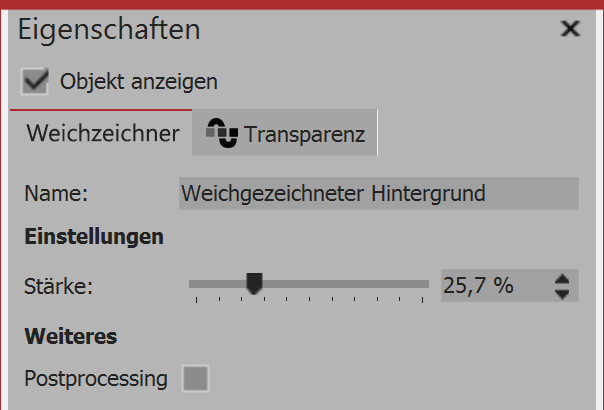

3. Einstellungen für Weichzeichner
Im Fenster Eigenschaften können Sie für den Weichzeichner das Postprocessing aktivieren. Dies bewirkt, dass der Effekt auf alle Elemente angewendet wird, die von dem Effekt-Rahmen bedeckt werden.
Im Feld Name können Sie einen Namen für den Effekt eingeben. Dies verbessert die Übersicht in der Timeline.
Mit dem Regler unter Stärke können Sie einstellen, wie stark sich der Blur auswirkt.
In AquaSoft Stages können Sie die Stärke des Blurs über die Zeit verändern. Dazu wählen Sie das Kurven-Symbol, das sich rechts neben dem Regler für die Blur-Stärke befindet.
